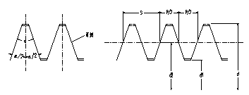

螺纹的外表面是圆柱螺旋线。圆柱螺旋线是沿着圆柱表面运动的点的轨迹,该点的轴向位移a与相应的角位移a成正比,在圆柱表面上,沿着螺旋线所形成的连续凸起和沟槽称为螺纹。
螺纹由外螺纹和内螺纹组成,按照母体形状,螺纹分为圆柱螺纹和圆锥螺纹。根据牙型可分为三角螺纹、矩形螺纹、梯形螺纹和锯齿形螺纹。三角形螺纹用于联接,后三种螺纹用于传动。
螺纹的主要参数有:
①  线数:如果有两个以上的动点,同时在同一个圆柱面上作同样的螺旋运动,且轴向为等距分布时,则形成多线螺旋线。螺旋线的条数称为螺纹的线数,用n表示。
②  旋向:点沿圆柱表面运动的角位移方向和轴向位移方向不同,螺旋线有右旋和左旋之分,螺钉顺时针旋入的称为右旋螺纹,逆时针旋入的称左旋螺纹,常用大多数螺纹都是右旋的。
③  牙型角α,牙型半角α/2:在螺纹牙型上,连接牙顶和牙底的侧表面称为牙侧,相邻牙侧间的夹角α叫牙型角。牙侧与螺纹轴线的垂线的夹角α/2叫牙型半角。
④  外径(大径)d:与外螺纹牙顶或内螺纹牙底相重合的假想圆柱面的直径叫螺纹外径(或大径),亦称公称直径。
⑤  内径(小径)d1:与外螺纹牙底或内螺纹牙顶相重合的假想圆柱面的直径叫螺纹内径(或小径)。
⑥  中径d2:指一个假想的中径圆柱的直径,该圆的母线通过牙型上沟槽和凸起宽度相等的地方。
⑦  螺距P:相邻两牙在中线上对应相点间的轴向距离。
⑧  导程S:同一条螺旋线上相邻两牙在中线上对应两点间的轴向距离,S=nP, 对单线螺纹而言,因n=1,所以S=P。

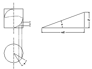

⑨  螺旋升角φ:在中径圆柱上,螺旋线的切线与垂直于螺纹轴线的平面的夹角。

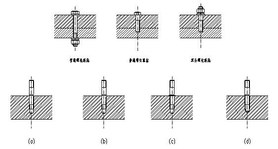

螺纹联接的主要型式有:
①螺栓联接:当被联接件不太厚时,用普通螺栓贯穿两个(或多个)被联接的孔,再拧紧螺母,此种应用最广。
② 螺钉联接,如被联接之一较厚,即可采用螺钉联接。螺钉拧入深度与螺钉及被联接件的材料有关,按等强度条件决定的最小拧入深度可查有关手册。此种联接不适于经常拆卸的联接,经常拆卸可使螺孔磨损导致修理困难及被联接件的报废。
③ 双头螺柱联接:用于被联接件之一较厚而又经常拆装的场合。拆装时只需卸下螺母,不必拧出螺柱。
设计时注意双头螺柱必须紧固。在拧松螺母时,保证螺柱在螺孔中不得转动。
双头螺柱联接常用的紧固方式如下页图所示:
其中:
(a)利用过盈配合螺纹,拧入螺纹孔,构成旋合全长横向收紧;
(b)利用螺纹收尾部分(不完全螺纹)挤入螺纹孔构成局部横向收紧;
(c)利用挡环端面抵紧螺纹孔,并使螺柱轴向定位;
(d)利用螺柱顶部结构,抵紧螺纹孔底面,构成轴向固紧。

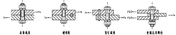

6、螺栓组受力情况
①  受横向载荷的螺栓组联接:包括螺栓组连接、普通螺栓联接和铰制孔用螺栓联接。
对普通螺栓联接,螺栓预紧后在结合面间产生压紧力,靠磨擦力抵抗横向外载荷。
对铰制孔用螺栓联接,在横向外载荷作用下,螺栓杆承受剪切和挤压。
②  对受旋转力矩的螺栓组联接,其受力情况与横向载荷基本相同。

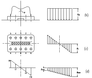

④  受翻转力矩的螺栓组:翻转趋势与M转向相同。当M作用后0~0左侧的螺栓被拉紧,轴向拉力增大,右侧的螺栓被放松,螺栓的预紧力QP减小。
图(b)为在预紧力作用下,接合面间的挤压应力分布图。
图(c)为翻转力矩作用下,接合面间的挤压应力分布图。
图(d)为不考虑受载螺栓预紧力变化时,翻转力矩产生应力与预紧力合成后,挤压应力的分布图。由图看出,接合面左边缘挤压应力最小,右边缘挤压应力最大。
螺栓联接设计时,不论其受什么样外载荷,均先求出螺栓组受的总合力,然后再进行单个螺栓的强度计算。

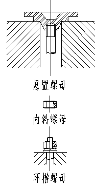

从刚度变形来分析,在力的传递过程中,螺栓受拉,螺距增大,而螺母受压螺距减小,两者螺距的变化差要靠旋合螺纹的弯剪变形来协调补偿。研究情况表明,从螺母支承面算起第一圈纹牙变形最大,第二圈次之,以后递减,因此采用圈数过多的螺母并不能提高联接强度。为改善螺纹牙上载荷分布的不利情况,常采用的方法有:
²设悬置螺母,使母体和螺栓都受拉,减少螺距变化差,使螺纹牙上载荷分布均匀。
²用内斜螺母,螺母旋入端制成10°~15°的内斜角,原受力大的下面几圈螺纹牙受力点外移,刚性随之减小,载荷上移,使载荷分布趋于均匀。
²环槽螺母,螺母开割凹槽,造成螺母部分受拉,作用同设悬置螺母。
这些措施加工复杂,只适用于重要场合。

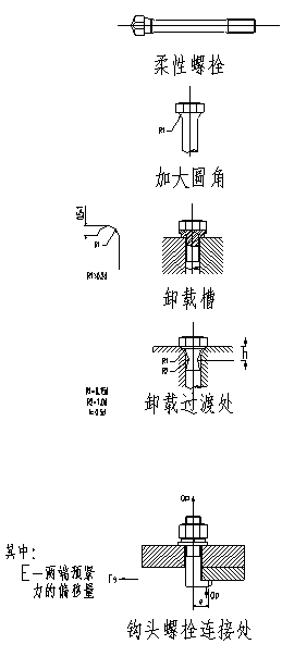

②减少螺栓应力幅
受交变载荷的螺栓联接来说,增加螺栓长度、减小螺杆横截面积或减小螺杆材料的弹性横量E都可降低螺杆刚度,如采用柔性螺栓。
减少应力集中,在螺栓的螺纹牙上、螺纹收尾处、过渡圆角处、杆截面变化处都有应力集中。其中螺纹牙根的应力集中影响很大,可增大牙根的圆角半径,如将r=0.1443p增为r=0.21p,螺栓联接强度可提高24~40%。此外加大钉头钉杆过渡圆角,切制卸载槽及采用卸载过渡,螺纹收尾退力槽等均可减少集中应力。
这些措施的缺点是增加了成本,只在重要联接时使用。
④  避免附加应力
如支撑面不平、螺母孔不正、被联接件打孔不在一条直线上,被联接件刚度过小,钩头联接,都使联接产生附加应力,设计中要加以避免。

螺纹联接的主要型式有:
其中:

  • 6、螺栓组受力情况
这些措施加工复杂,只适用于重要场合。
②减少螺栓应力幅
④  避免附加应力
