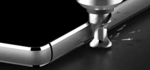

4、高光切削
采用精雕机将钻石刀加固在高速旋转(一般转速为20000转/分)的精雕机主轴上去切削零件,在产品表面产生局部的高亮区域。切削高光的亮度受铣削钻头速度的影响,钻头速度越快切削的高光越亮,反之则越暗并容易产生刀纹。
高光高光切削在手机的运用中特别多,如iphone5,近年来部分高端电视机金属边框采用了高光铣削工艺,加之阳极氧化及拉丝工艺使得电视机整体充满了时尚感与科技的锐利感。

4、高光切削
