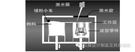

    SLA是利用紫外激光扫描光敏树脂、光敏树脂在激光的作用下固化逐层堆集而成。用SLA原型可代替铸造中的木模和熔模精密铸造中的蜡模。SLA技术成形速度快,精度高。由于SLA所用树脂为热固性光敏树脂,加热不能熔失,只能烧失,所以熔模铸造时对焙烧工艺要求较高,原型件最好做成镂空结构。SLA原型对水较敏感,长时间在潮湿环境中易吸潮变形,所以要注意防潮。SLA的设备及运行成本较高,适合于制造薄壁精细轮廓精密铸件的模型。

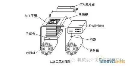

   LOM工艺是根据零件分层得到的轮廓信息用激光切割薄材,这样逐层堆集而成的三维实体。LOM主要特点是设备和材料价格较低,运行成本也低。原型经处理后强度好,精度高,不变形,在铸造中可代替复杂的木模,特别适合于中小型铸造厂单件或小批量生产。

    其原理是:激光束在计算机的控制下,对粉末进行扫描,扫描部分粉末熔化粘结而成的实体。SLS技术的最大特点是成形材料广泛,塑料、陶瓷、金属、蜡粉、腹膜砂及它们的复合材料都可作为SLS的成形材料,制备相应的功能件、金属件、蜡模及砂型(芯),所以适用性强。SLS制作蜡模进行熔模铸造是目前在国内运用最为广泛的方法,不仅成本相对较低,而且精度高,表面质量好,无需支撑,可制作形状极其复杂的蜡模生产复杂铸件。

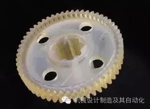

   熔丝沉积将材料液化后经过喷嘴逐层沉积成制件,成形材料包括塑料丝、蜡丝等,因此制备塑料原型件和蜡模。该工艺中没有价格昂贵的激光器,所以设备价格低,且由于材料被完全熔化,制件强度高。但成形速度慢,制件精度差,表面质量差,且喷丝头的喷嘴易产生流延和堵塞。

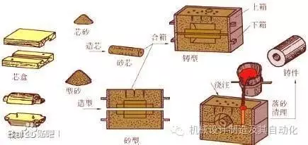

3、砂型铸造
    传统的砂型铸造一般要先制木模,而木模制造靠人工的方法往往在技术、生产周期、精度及材质方面难于完全满足要求。用快速成形得到的LOM模型可以代替木模直接用于铸造生产。由于经过了特殊的处理,纸质模坚如硬木,表面光滑有利于砂型铸造。它在200℃以下工作,可以翻制50~200件砂型。其优点是成本低,制造速度快,无需高水平木模工和相应的木工机械就能在很短时间内制作高精度模样,对于形状复杂的大、中型铸件,其优点尤为突出。如发动机机体、缸盖、进(排)气管和底盘变速器离合器壳体等都可以用这种方法制造。纸质模或树脂模取代木模使得金属模胚的制造周期和成本大大降低,而且精度的提高可以减少机械加工余量和加工费用。
    用SLS烧结覆膜砂可直接成形砂型(芯)用于铸造,这种方法经济快速,尤其对于内腔流道特别复杂的铸件有其它方法无法比拟的优势。

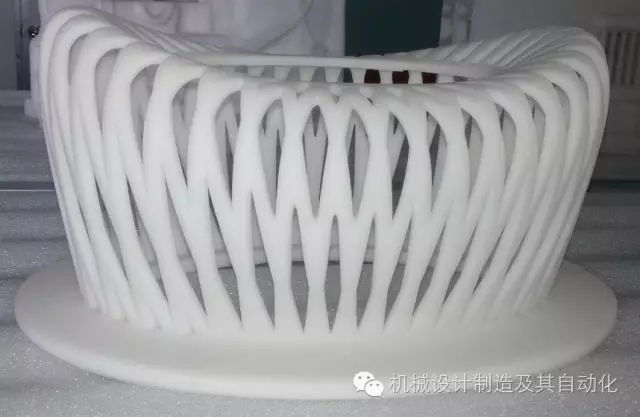

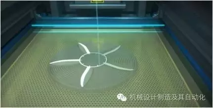

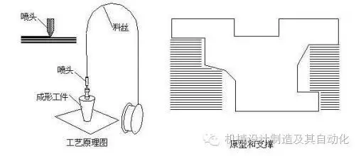

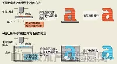

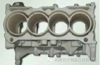

    三维打印工作原理类似于喷墨打印机。该技术的材料包括陶瓷、金属/有机复合材料等。该技术成本较低,成形速度快,精度高,但制件表面粗糙,强度不高,且打印喷头容易堵塞。在铸造中适合于原型的验证制作蜡模或制造石膏型。
